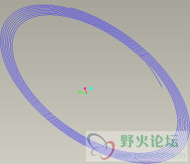

螺旋线和圆柱螺线可以分别单独扫描,他们的连接点是重合的,分别扫描会有缺口,我想一块扫描,但是我一块选中却扫描不了,这是怎么回事呀??新手求帮助,求指点。

复制粘帖把曲线合并下
 楼主| 发表于 2013-12-3 13:47 | 显示全部楼层
我复制黏贴合并了一下,貌似不行呀,

确实无法扫描 可能是creo的bug吧 转出去也没有特征  期待高手解答

我用的是pro/e  4.0,扫描不出来,好着急。。。

我这里打开的是完全两段分开的线  根本没有连接走来的  这两段线要一起扫描   至少也要连接在一起吧

没有传错啊,我打开是连在一起的。。。

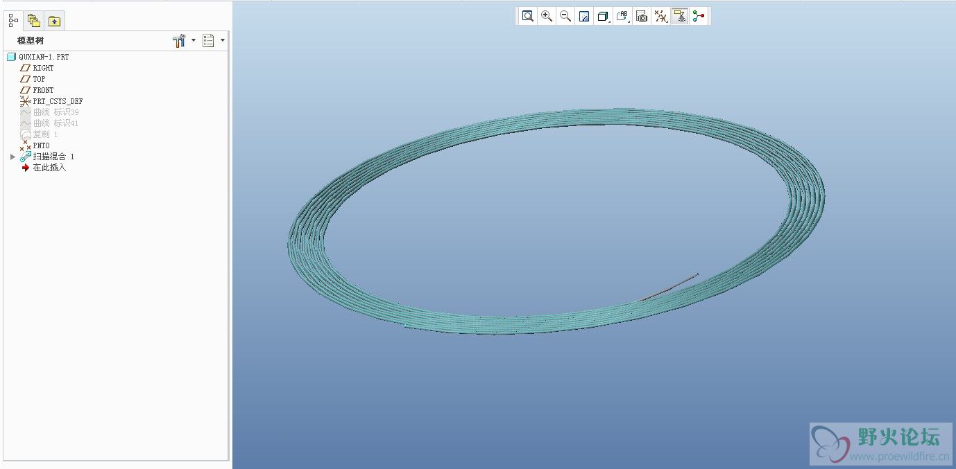

用扫描混合可以做出来  你再试一下 附件是creo2.0的
