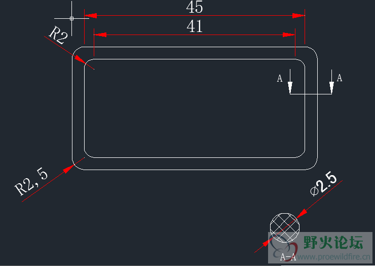

倒圆角半径不同,如何扫描。

画扫描轨迹的时候把倒角画出来

这个图用圆管肯定不可能这样的。圆管的直径已经2.5了,左下角外面的R也是2.5,那里面的R就只能是0了;左上角内R是2,那外面的R最小都要4.5了。

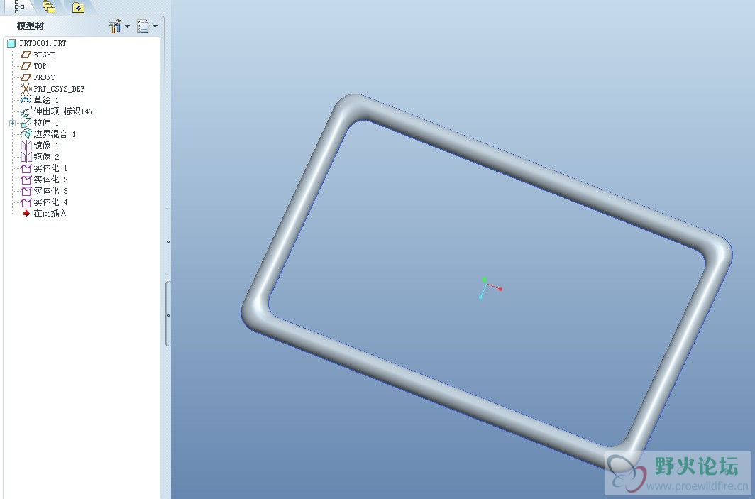

随便画了下,大概是这样子的,不过你尺寸有缺漏

为什么我边界混合时只能选半圆,不可以选正好椭圆啊?求教
