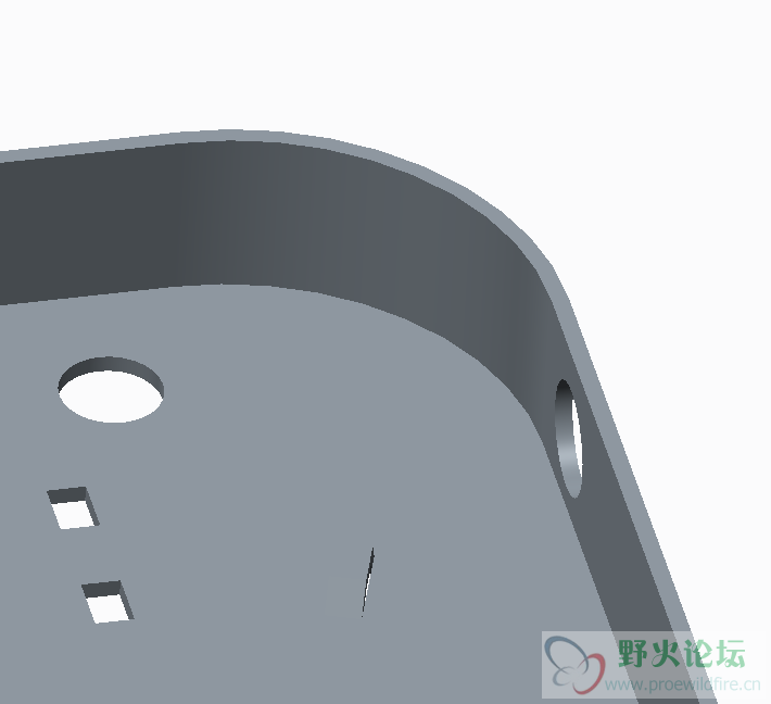

请问这个圆角展平后如何直接应用到模具上面??
就是落料片下来成型后直接得出一个平整的圆角,外圆R21.7,材料1.2厚,成型总高度13.5。

你这个不是板件模块画的

计算出来的数据直接用在模具下料成形是不现实的,因为模具在制作时有间隙,R角,压料力,这些因素影响高度值,所以折弯高度边是不规则的。

那怎么样才能获得实际应用的边线呢??
