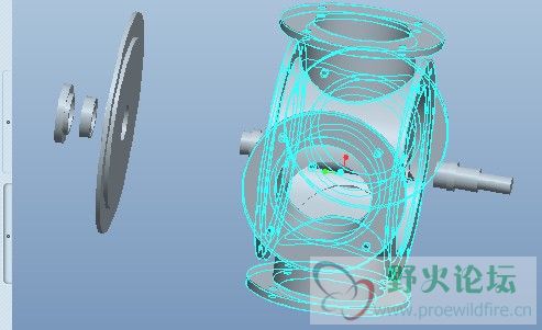

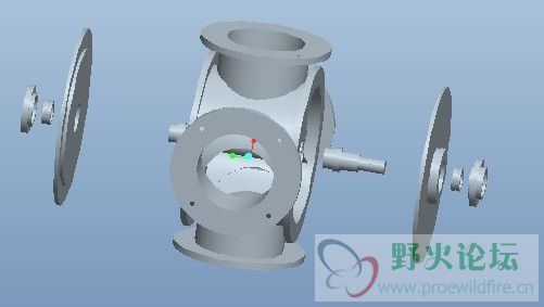

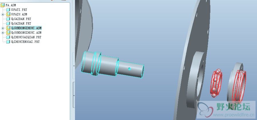

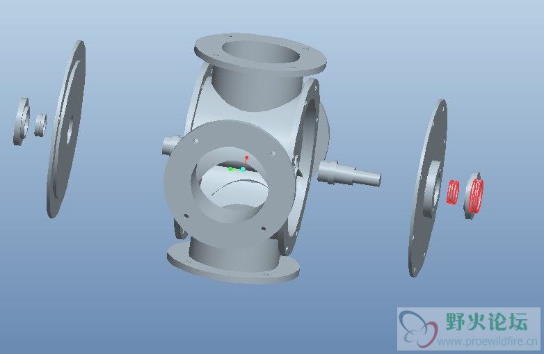

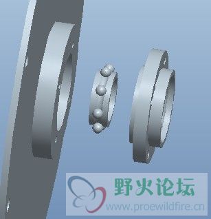

在一个装配中 让插的子装配组当成一个零件不分解。。还有我切换状态后为什么位置保存不了 弄成工程图一直都是缺省的。 滚动轴承为一个装配组
关闭在打开后又变原来样子
关闭在打开后又变原来样子
滚动轴承分解后位置
滚动轴承分解后位置
视图 分解 切换状态后
视图 分解  切换状态后
无法保存位置
无法保存位置

发表于 2013-12-1 20:01 | 显示全部楼层
新建个分解视图再做,完了保存
165
189
发表于 2013-12-2 11:40 | 显示全部楼层
新建分解视图,拖动时先选中轴承组件再一起拖动
