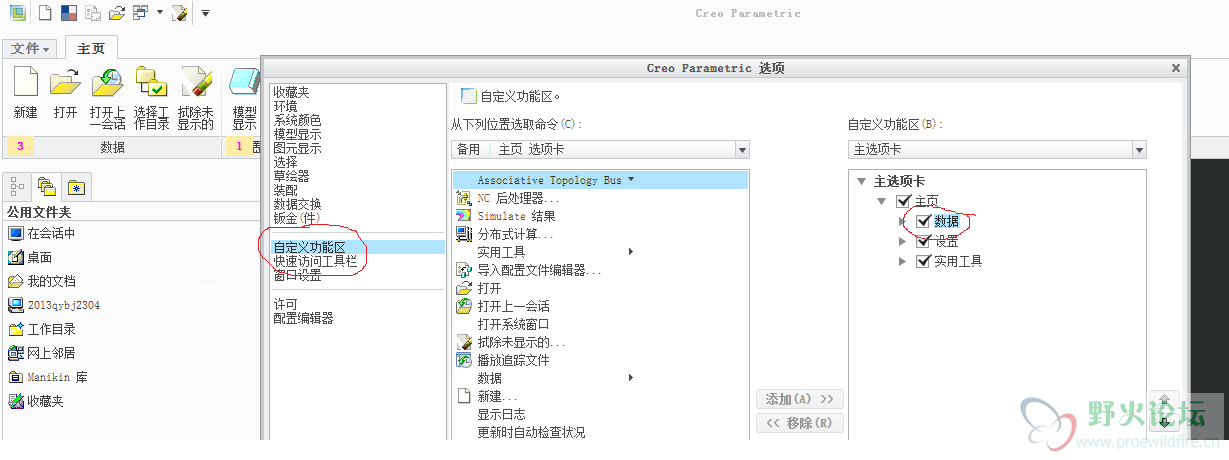

请问 安装好了  补丁打好了  打开主页面  没有新建按钮。。。。。怎么解决
64
发表于 2013-12-1 14:27 | 显示全部楼层
如下设置:文件→creo parametric 选项→自定义功能区→将“主选项卡”里的“数据”钩选→确定
