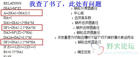

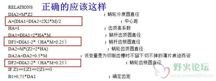

我在网上下载了个文档《PROE蜗轮蜗杆的参数化建模 》,我按照教程做了,遇到许多问题。我上传几张图片吧。我查了一下书籍,蜗轮齿数没有30的,只有31的。另外,我发现有几个地方有问题,上传来和大家讨论一下。

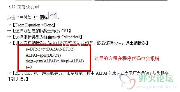

我在扫描混合时选不了草绘截面   有人试过这种情况吗?
发表于 2017-11-16 16:32 | 显示全部楼层
您好,请问您最后做出来蜗轮蜗杆的参数化了吗?我也在网上看到了那篇文章,但是蜗轮那的程序有错误,不知道怎么办呢
