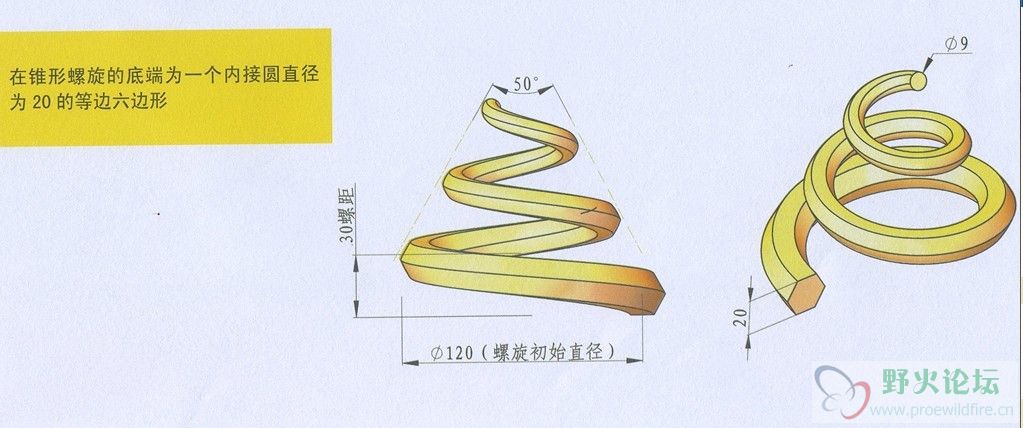

发表于 2013-11-30 22:01 | 显示全部楼层 |阅读模式

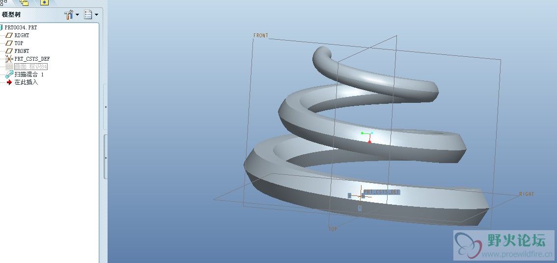

如图,这个是要先做轨迹曲线在扫描混合吗?但那个轨迹曲线请问该怎么做啊?有高手用的是螺旋扫描做的,请问能具体点吗?因为是刚学proe。还望各位赐教!

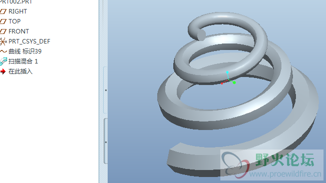

发表于 2013-11-30 23:00 | 显示全部楼层
随便做了一下,应该是这样

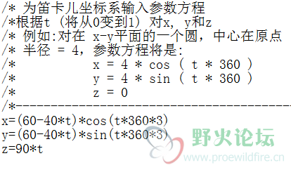

发表于 2013-11-30 23:01 | 显示全部楼层
我用右旋做的  不知道是不是这样的,你可以换成左旋就是你那个效果了,我用的是最笨的方法,那个轨迹曲线其实也可以用方程表达出来,我用的是两个面相交,附件你看一下,5.0的

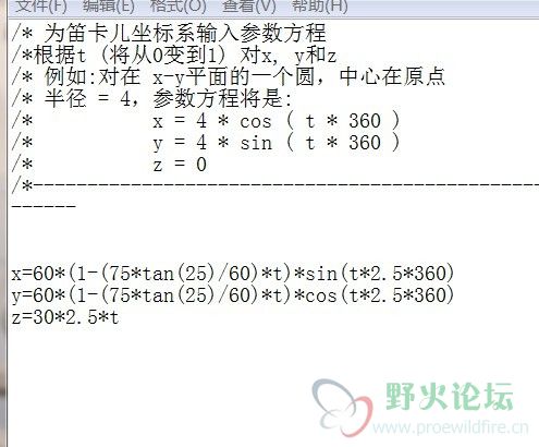

 楼主| 发表于 2013-12-1 00:08 | 显示全部楼层
自己摸索做了一个方程的,又要改进的地方吗?

发表于 2013-12-1 08:23 | 显示全部楼层
果然是用方程做出来的,学习了

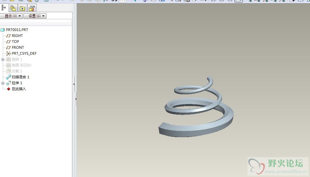

发表于 2013-12-1 13:15 | 显示全部楼层
差不多了

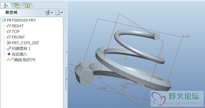

发表于 2013-12-1 22:49 | 显示全部楼层
也可以先螺旋扫描 再混合扫描
