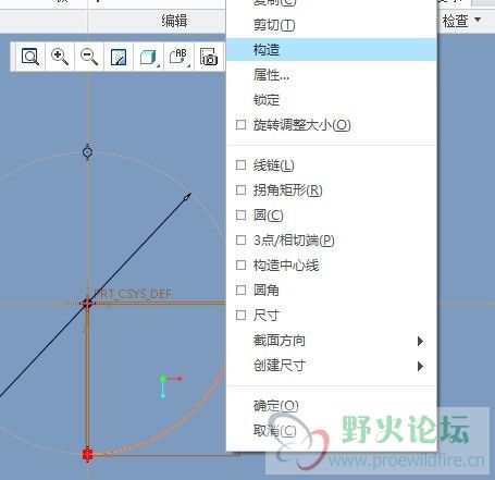

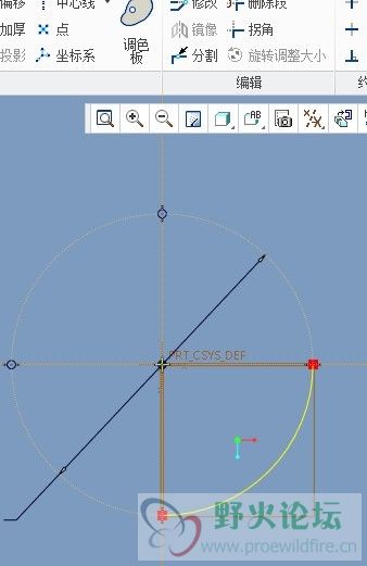

发表于 2013-11-29 22:38 | 显示全部楼层
1.图片1中有个分割指令,用它可以进行4等分打断
2.图片2中有个构造指令,,选中不需要的线,右键单击,你可以看到有个构造指令,将不需要的线转化为构造模式,就OK了
3.PRT为CREO2.O版本
圆分段.prt.rar

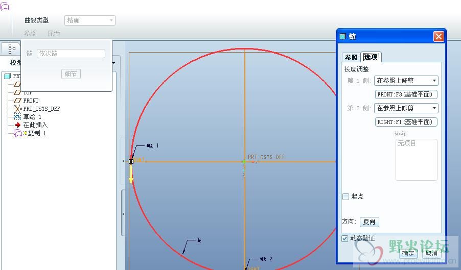

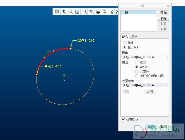

发表于 2013-11-30 20:57 | 显示全部楼层
简单。步骤为:高亮选取整个草绘圆--------复制-------粘贴-------点参照下拉菜单里的细节--------在对话框里选择选项栏--------将起点不勾选------------最后进行第一侧、第二测里的修剪对象---------当确定选到想要的曲线后点确定----------模型树里的复制便是想要选择的曲线。。。。。希望对你有帮助。
