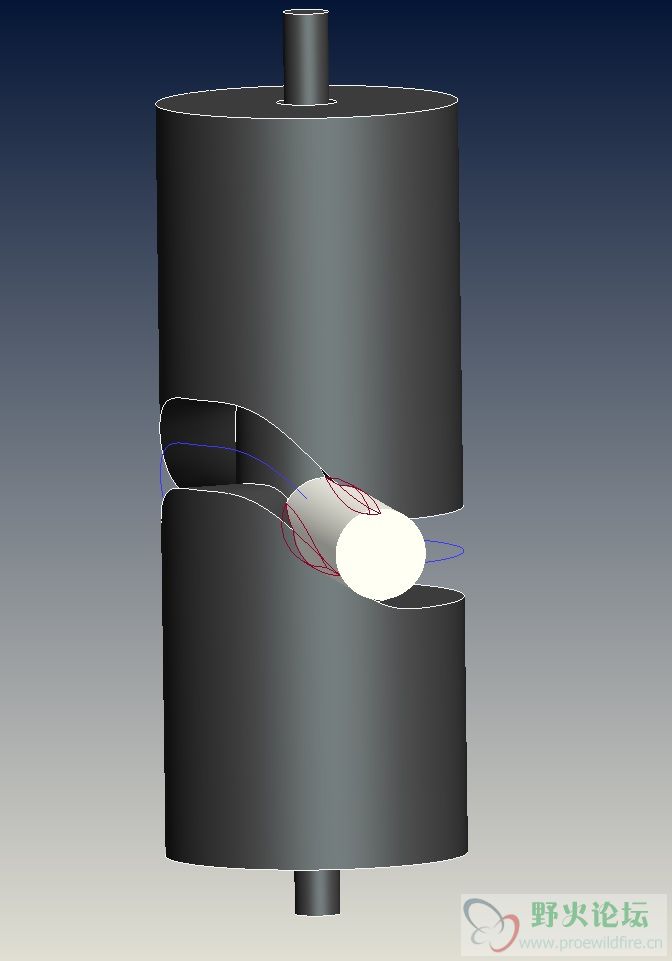

我设计了一个圆柱凸轮,但是模拟时候总是有干涩。
如何正确设计?
我给出个文件请帮忙开槽,请注意干涩。

 楼主| 发表于 2013-11-29 18:03 | 显示全部楼层
总是有干涩,此论坛我搜索了很多方法都不成功。

发表于 2013-11-30 08:41 | 显示全部楼层
轨迹变截扫描出来有些地方的尺寸没有30,所以会干涉。直接用扫描切口就可以。不过你那轨迹可以用投影画出来比较方便

发表于 2013-12-9 09:02 | 显示全部楼层
我的看法:1.选择轨迹有误,不能选圆 ,要选开槽的轨迹曲线,所画的截面垂直于该 轨迹。2,开槽高度值能到24.6mm,太大会失败。以上我有试过,可供参考

 楼主| 发表于 2013-12-9 12:08 | 显示全部楼层
问题就是德国做出来的凸轮槽有52.2mm宽。曲线转弯过急德国佬也能做好。
