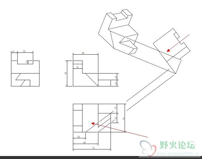

请问附件中那两个红色箭头的图是怎么投影出来的。谢谢。求高手,坐等

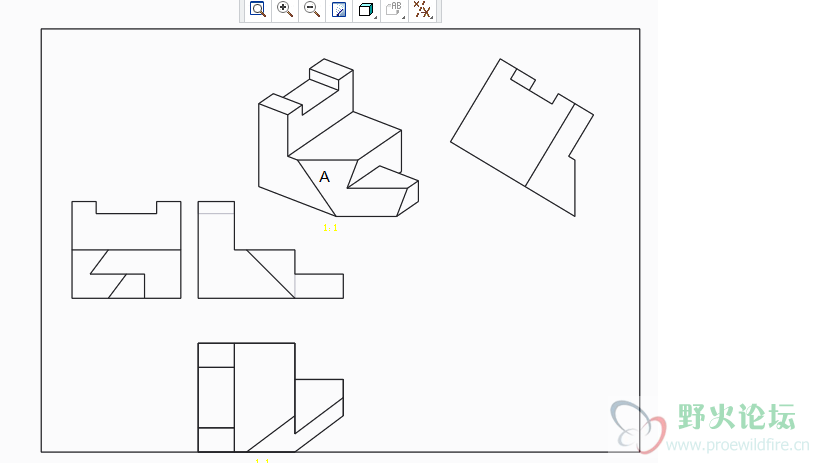

其实很简单的,如图示的A面设置为前,将与其法向的基准面设置为顶面,再投影即成。
走自己的路,让别人说去吧!
64
发表于 2013-11-29 22:10 | 显示全部楼层
具体请看附件
