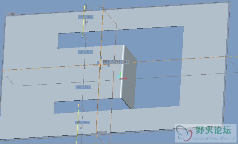

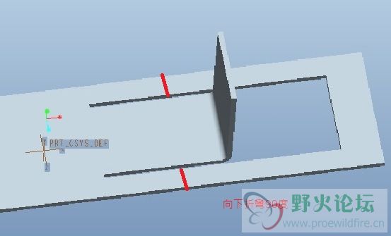

我想在如图片上两条红线处折弯90度,但Proe只允许画一条折弯线,请问要怎么操作才可以折成我要的形状. 谢谢.

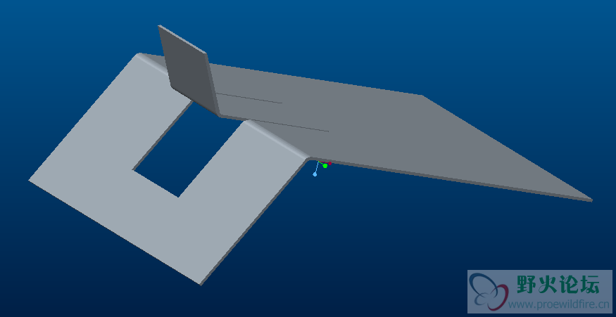

发表于 2013-11-29 15:17 | 显示全部楼层

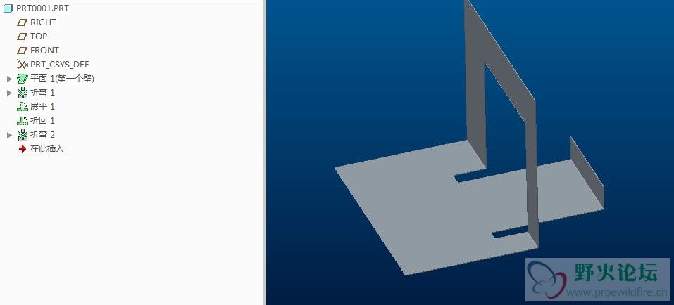

我猜想,是不是要这种样呢
如图

 楼主| 发表于 2013-11-30 00:44 | 显示全部楼层
我在草图中画两条折弯线,系统就出现截面只能有1个entity而无法继续运行。我想是不是我画两条折弯线是错误的方式所导致,最后还是无法折弯.....
附上源文件

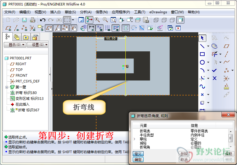

请你注意:折弯是没有办法支持两条线的,这是ProE折弯甚至更多的软件在折弯命令中的基本要求。

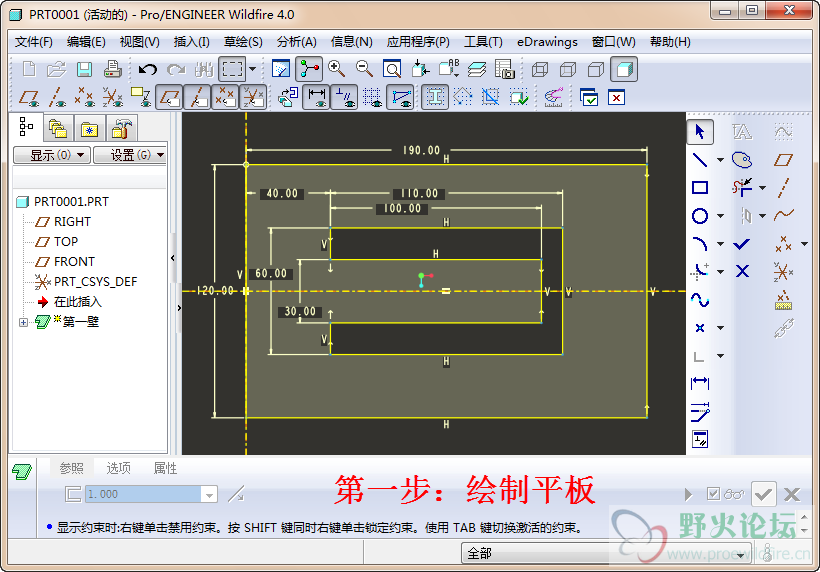

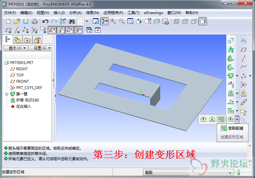

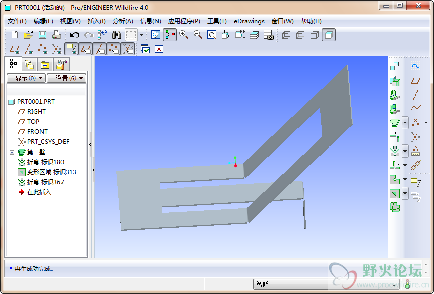

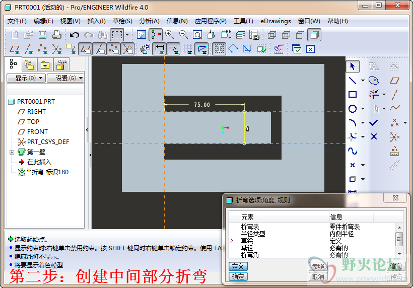

所以,你的步骤应该是:
第一,画好一块平板,中间空出部分挖掉;

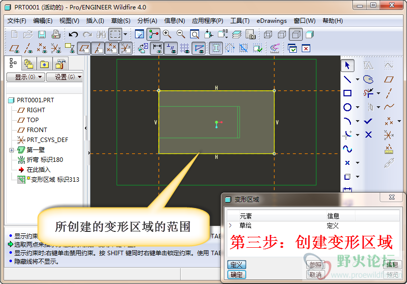

第二,做中间部分的折弯,折弯的边界选择中间条形部分的两边作为参考;
第三,创建变形区域,将中间挖空的部分(含条形及已经折弯这部分)当作变形区域;

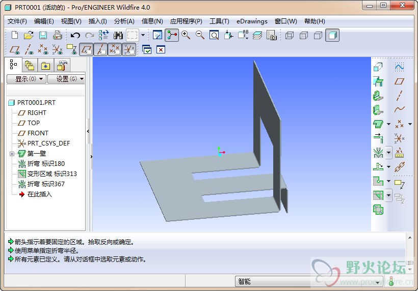

第四,再做大折弯。

结果
结果

 楼主| 发表于 2013-11-30 11:27 | 显示全部楼层
ceshingoe 感谢你,我总算弄懂,少设定了一个变型区域的步骤。因为在SolidWorks上是可以用两条弯折线去完成这个变形,所以才用这个想法试看看却出现错误被卡住,现在知道了...谢谢
