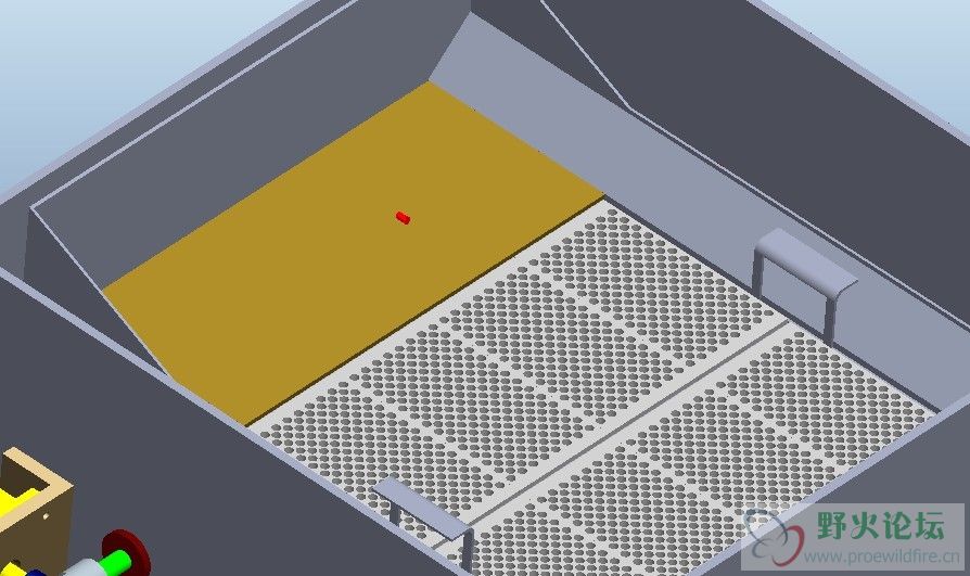

RT
圆柱体滚进圆柱形竖着的槽里,怎么做仿真
就好比一个球掉进坑里,只是这个是圆柱,不是球
不用槽命令
上传图了,红色的小圆柱在黄色的铜板上,右边是一个个带孔的板子,
然后整个提篮旋转一个角度后,圆柱能滚动到孔里去

你给出图看看的撒?不然怎么帮你?

我大概看了一下图。你那个圆柱需要掉到孔里,需要圆柱狠理想位置的是竖直状态的吧?在proe5.0里面有个3D接触的命令,应该能满足你的要求了。
 楼主| 发表于 2013-11-30 10:57 | 显示全部楼层
谢谢,我试试,新手,没试过3D接触
