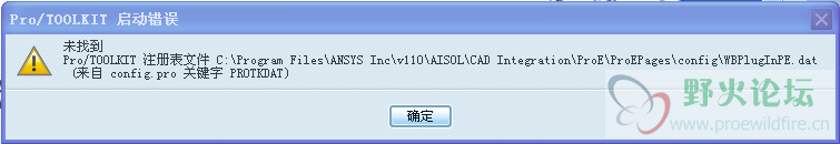

启动proe后弹出如下对话框
但不影响使用,请问有办法不让弹出这个对话框吗?
弹出的对话框
弹出的对话框

发表于 2013-11-29 11:40 | 显示全部楼层
你的标准件库没挂好、

发表于 2013-11-29 11:44 | 显示全部楼层
ansys  再重新挂一遍

 楼主| 发表于 2013-11-29 11:46 | 显示全部楼层
robing 发表于 2013-11-29 11:40
你的标准件库没挂好、
可我还没安装标准件库呢

发表于 2013-11-29 15:10 | 显示全部楼层
就因为你没有安装,但是配置文件config.pro里面有相关配置。
打开config.pro文件,把里面相关的内容删掉,或者前面加上!

发表于 2013-11-29 22:25 | 显示全部楼层
config.pro里删除 protk 那一行

 楼主| 发表于 2013-12-4 14:24 | 显示全部楼层
谢谢版主和管理员的解答,终于给解决了
