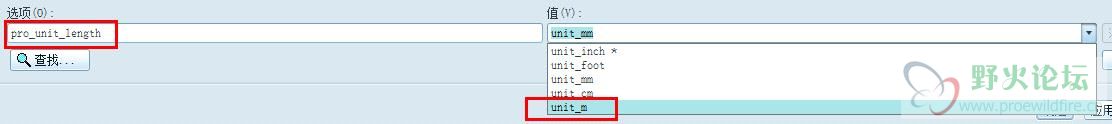

发表于 2013-11-29 11:20 | 显示全部楼层
工具--选项,如下图
应用。记得保存、
