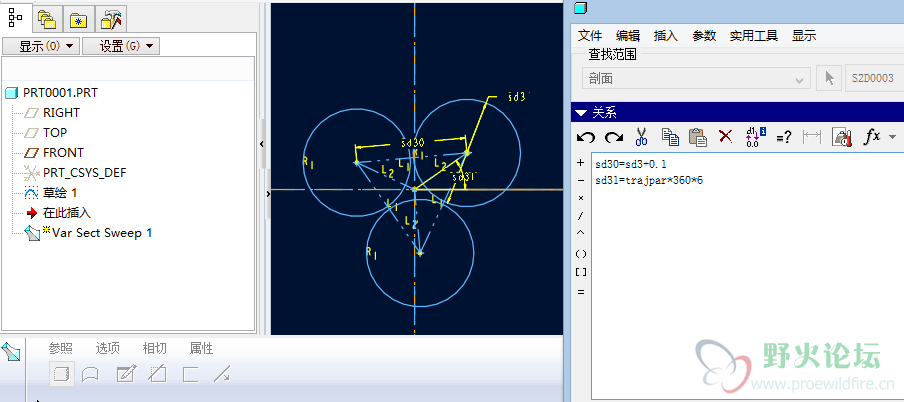

各位大大,请问用proe怎么画麻花圈,就是麻花绳做成一个圆圈那样。

就是以一个圆为轨迹的变截面扫描了
prt0001.prt.zip (32.19 KB, 下载次数: 4)
[attachimg]151702[/attachimg
