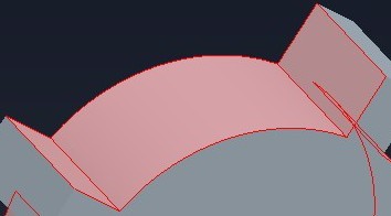

遇到一个问题,在复制曲面的时候
我只想要复制那个中间那部分,外面的一大半的圆弧我不要复制,还没发去掉,这怎么搞法,那个老先生知道?
这个是先画个圆拉伸,在画那两个羊角拉伸,意思是我只要这个部分,但选择的时候就全部选择了

发表于 2013-11-28 16:38 | 显示全部楼层
点击多一次就OK 了 最好传个prt

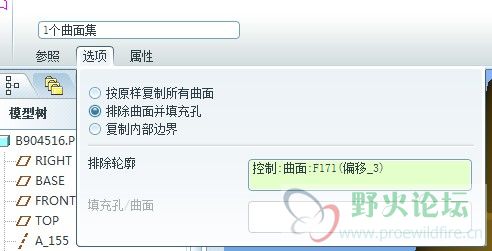

发表于 2013-11-28 16:52 | 显示全部楼层
楼主大人 首先你点复制指令 然后进入到复制流程里面 点选择 然后点排除曲面并填充孔这 选项 然后选择你不想选的曲面 你就会见到神奇的一刻

 楼主| 发表于 2013-11-28 16:57 | 显示全部楼层
4楼正解,yes!非常感谢!
