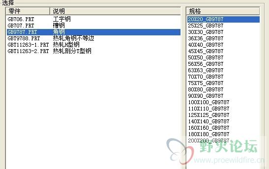

我插入时只能选择长度,,不知道怎么插入边厚。。。用的是MONLibs标准件库。。谢谢
这个标准件库角钢的prt文件是两级族表。。只显示了第一级的族表。。插入时是默认的边厚,,不知道在哪里选需要的边厚
。。比如63X6的角钢,,,  插入时是默认的边厚3 。   我现在需要的边厚为6   请问大神怎么弄?

我没用这个,可能里面没把边厚设置为参数吧,论坛搜索角钢,自己看教程作个库也很简单

应该真的没把厚度放到参数族表里
这种标准零件插入后会有特征的,修改特征就可以了
