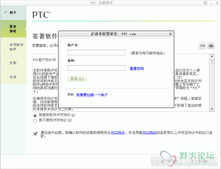

安装creo 2 m080 打钩出口协议后点下一步时 出现 正在求您登录至 PTC.COM 的窗口
登陆网站要有帐号与密码
而我的电脑不能上网,乱输入后会长时间没反应
m060时就出现这种情况,
不知大家有没有同样的问题

发表于 2013-11-28 18:24 | 显示全部楼层
这个弹出的对话框叉掉会怎么样

发表于 2013-11-28 18:55 | 显示全部楼层
重来都没有碰到过,按楼上朋友说的,把它×掉试试。

 楼主| 发表于 2013-11-29 13:39 | 显示全部楼层
把它×掉,又回到弹出此窗口前

发表于 2013-11-29 22:23 | 显示全部楼层
那你注册个账号登陆下

发表于 2013-11-30 10:18 | 显示全部楼层
你是不是安装的程序点错了,点了“setup-trial.exe”这个程序的话就会像你说的那样,应该点“setup.exe”这个程序哦

 楼主| 发表于 2013-12-2 12:30 | 显示全部楼层
可能是楼上所说的原因,但 setup.exe 运行出错

 楼主| 发表于 2013-12-11 12:39 | 显示全部楼层
应该xp出问题,setup.exe出现应用程序出错,在别的电脑安装后拷贝过来就行了

 楼主| 发表于 2013-12-12 12:23 | 显示全部楼层
gangpinglu 发表于 2013-12-12 10:21
遇到同样的问题,楼主可以详细介绍一下吗?
点“setup.exe”,不能点“setup-trial.exe”
setup.exe出现错误请修复windows系统
或象我一样在另一台可以安装的电脑装好后,拷贝过来用
