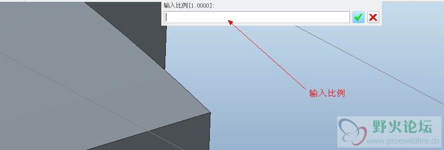

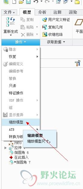

871
发表于 2013-11-28 12:34 | 显示全部楼层
你把尺寸改为MM后 计算下实际比例 然后再proe中缩放模型 这样就可以了 如图
92
 楼主| 发表于 2013-11-28 12:53 | 显示全部楼层
谢谢,好像目前只有这种方法。
