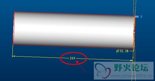

问题是这样的,想设置1个全局参数,让所有装配进组件的零件都可以使用此参数.(局部参数感觉不方便)

 楼主| 发表于 2013-11-28 10:34 | 显示全部楼层
如上图片红色圈圈的尺寸,把这个零件装配进来.想把这个尺寸引用到其它零件中.(当然可以用关系达到这个要求,只是十分不方便.每次装进某个零件都要写关系)

发表于 2013-11-28 12:34 | 显示全部楼层
可以在组件里设置参数,然后组件里的子零件都能用这个参数、、、

发表于 2013-11-28 17:15 | 显示全部楼层
要细说起来我所在公司里有两种方案:
1、利用layout传送关键参数。
2、采用top-down设计方法,将参数写入骨架模型,复制几何创建零件实体。
写得太精简了,哎。写细了得好长好长的。
