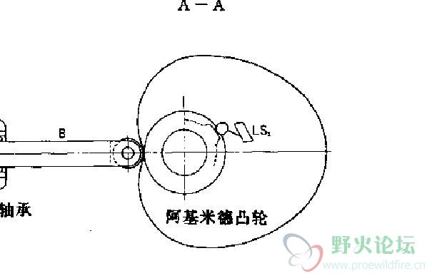

[求助] 怎么画阿基米德凸轮?
300
462
发表于 2013-11-28 08:18 | 显示全部楼层 |阅读模式
如下图
凸轮
凸轮
128
142
发表于 2013-11-28 08:42 | 显示全部楼层
直接用PRO/E自带的关系式输入升程曲线,再拉升就可以了!

 楼主| 发表于 2013-11-28 11:28 | 显示全部楼层
具体方程是什么
活到老,学到老。
100
152
发表于 2013-11-28 13:08 | 显示全部楼层
圆柱坐标
a=100
theta=t*360
r=a*theta
