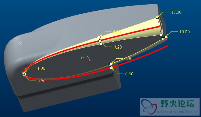

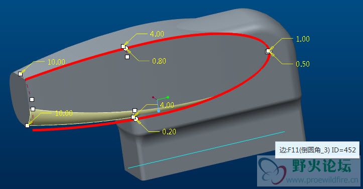

大家有空帮忙看看,左右对称的零件,左边倒好圆角,右边同样的数据,却倒不出来。是怎么回事呢?
prt是creo2.0的。 1.prt.rar (74.06 KB, 下载次数: 41)

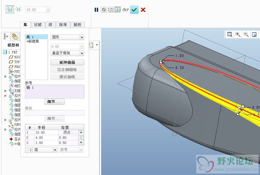

发表于 2013-11-28 02:14 | 显示全部楼层
好像只能用垂直骨架?

发表于 2013-11-28 08:16 | 显示全部楼层
这个应该是两边的曲线边稍不同吧!

 楼主| 发表于 2013-11-28 08:34 | 显示全部楼层
zjjzzg 发表于 2013-11-28 02:14
好像只能用垂直骨架?
按你说的改成了“垂直骨架”好像真的就可以了,这个还真没研究过两者有什么区别。

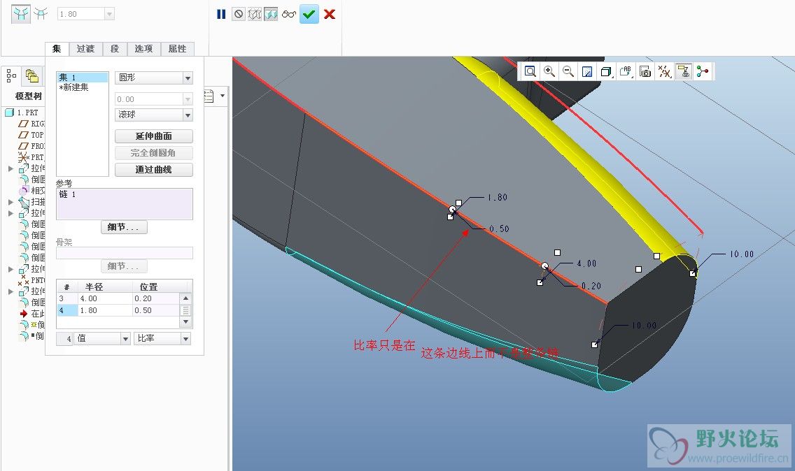

发表于 2013-11-28 08:46 | 显示全部楼层
用垂直骨架就可以 如图1
但是我问一下 我选中曲线 添加半径的时候为什么比率只在单条边上而不是整条链呢?如图2

 楼主| 发表于 2013-11-28 09:07 | 显示全部楼层
ljl18210 发表于 2013-11-28 08:46
用垂直骨架就可以 如图1
但是我问一下 我选中曲线 添加半径的时候为什么比率只在单条边上而不是整条链呢? ...
好像是的,这个我也没去研究过,我选择边是按shift选中了整条链的。

发表于 2013-11-28 09:16 | 显示全部楼层
确实是哈,搞了一会没弄出来!求解中

发表于 2013-11-28 09:39 | 显示全部楼层
嗯 我再琢磨琢磨
