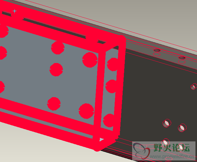

注意看2个零件都预选中了,但是有一个的线条特别宽(特别宽的红色),很不习惯。
怎么去掉??
好像是焊缝特征带进来的
可是焊缝已经删除了,还是这样显示
怎么解决??
也许和版本有关
野火5m150,显示很糟糕。M090就好多了

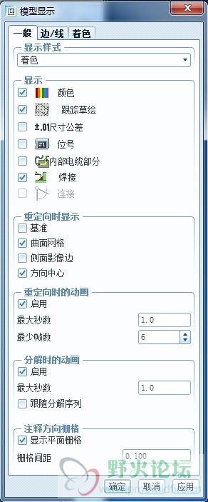

发表于 2013-11-27 21:48 | 显示全部楼层
你在这儿修改一下看看效果。
视图---显示设置----模型显示
好好学习,天天向上。
103
133
 楼主| 发表于 2013-11-27 21:57 | 显示全部楼层
楼上,这个设置无法保存啊
804
873
发表于 2013-11-28 08:19 | 显示全部楼层
模型显示只是当时管用,重启后就丢失,具体的config 不会,不过你可以把你的part 换几个版本的破衣打开试试(别人电脑上的,比如creo 2,0),这个东东没遇见过!
