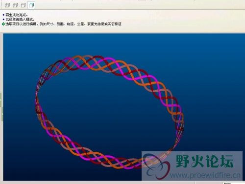

今天也做一个簡單教程,
希望大家多多指教。
最终效果图

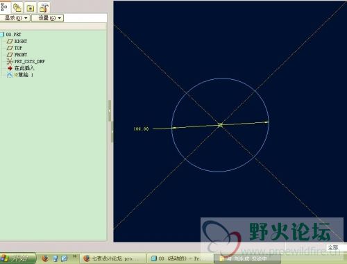

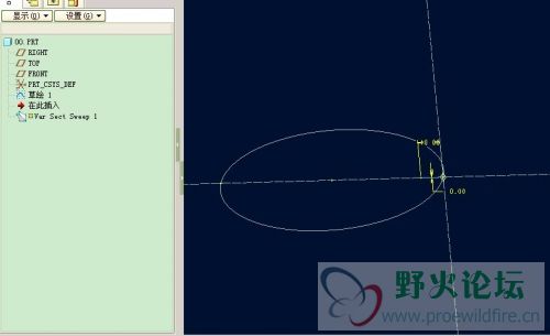

首先用草结绘画一个圆

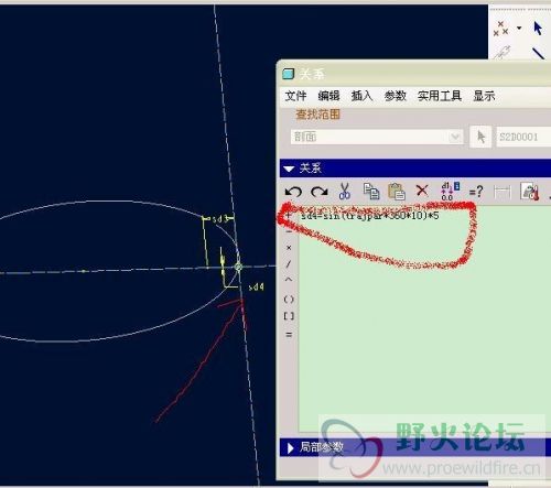

然后  用vss扫出一个曲面来  注意添加一个关系式  尺寸就是那条线和平面的距离

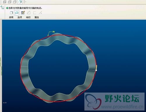

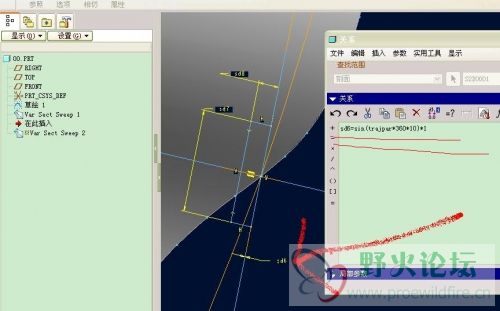

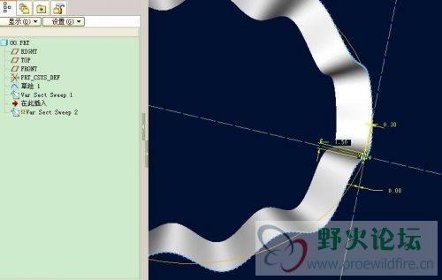

再用刚才vss扫出来的边做轨迹 再扫出一个曲面  注意这里也要添加一个关系  就是那个长方形的边和平面边的距离

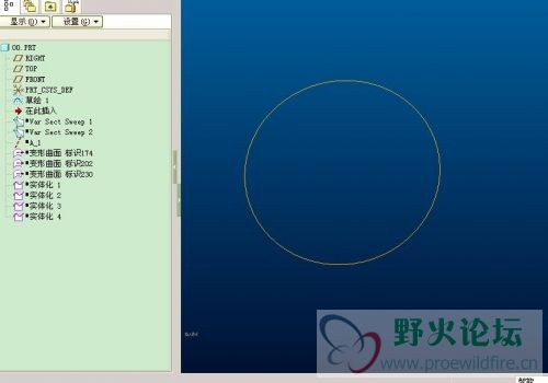

用第一步画的那个圆 建立一根轴

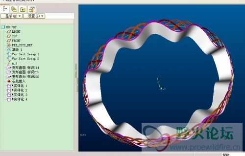

用曲面变型工具把刚才做的那个vss曲面 转九度   当然啦4.0没有这个工具  那也可以用编辑下拉菜单里面的特征操作工具  其效果也是一样的

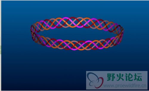

用三次那个命令  出就是转出三条边来   最终的效果图   把曲线和曲面隐藏起来  就是这种效果
