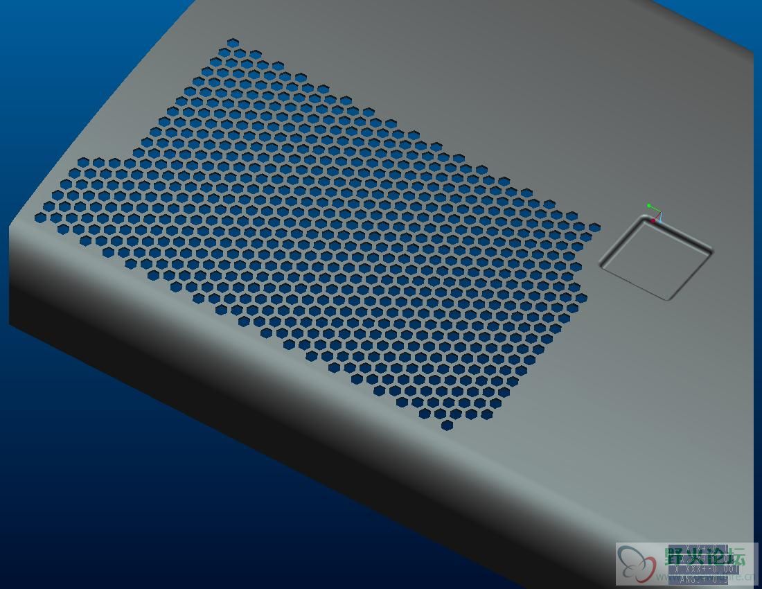

  我要画一件铁网,铁网要冲很多六边形的孔,我是先拉伸一个孔,然后再用填充阵列,但孔多了的话,电脑会很卡,且要很长时间来生成这些孔,不主动各位同行有没有简单的办法可以生成这些孔,我做的那个只做了四分之一的孔,太多孔不知道怎么做好。效果如图所示:

在六角孔特征右键--表示为--排除 ,暂时的把他删除 。想要恢复的时候 将其表示为 包括 。
组件模式下也可以,将整个零件 --表示为 -- 几何 。

2楼能详细说下吗?我试了一下好像不可以,包括后那些孔又要重新生成……

额。。。有必要全都画出来吗??如果只是为了看效果图,你可以试试透明贴图

选着组件项右击会出来供你选着的显示类型,挑选几何模块或者其他模块试试。也和电脑配置有一定关系!

直接用草绘替代..不影响出展开图,  等到最后完成再加这个阵列

建议冲个4到10个孔,其他用草绘阵列替代

使用修饰_草绘
