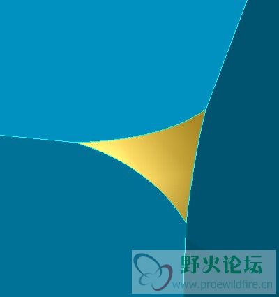

楼主: 蓝沁秋
[求助] 一个曲面难题!!

发表于 2013-11-30 21:11 | 显示全部楼层
不建议建面选五条边,楼主可以先选左侧四条边建面,再选右侧四条边建面,当然中间你说的那条边会用两次,第二次建面可约束与第一次建的面相切。可以尝试一下这个方法。

 楼主| 发表于 2013-12-2 08:25 | 显示全部楼层
machiner 发表于 2013-11-30 21:11
不建议建面选五条边,楼主可以先选左侧四条边建面,再选右侧四条边建面,当然中间你说的那条边会用两次,第 ...
试过了,我解决不了。我待会儿把prt上传上来,你有空看看。

发表于 2013-12-4 15:42 | 显示全部楼层
楼主大人 我建议你 别从怎么画才像样品的角度想 应该从 原创者怎么画出这形状这角度想比较好!

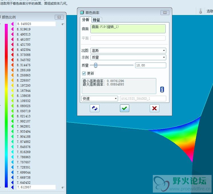

发表于 2013-12-4 16:11 | 显示全部楼层
我试了一下 献丑献丑 呵呵

 楼主| 发表于 2013-12-5 10:59 | 显示全部楼层
owl1990 发表于 2013-12-4 16:11
我试了一下 献丑献丑 呵呵
不错!不过,,你这个是三边的,比较好处理,我那个边比较多,怎么处理好?
