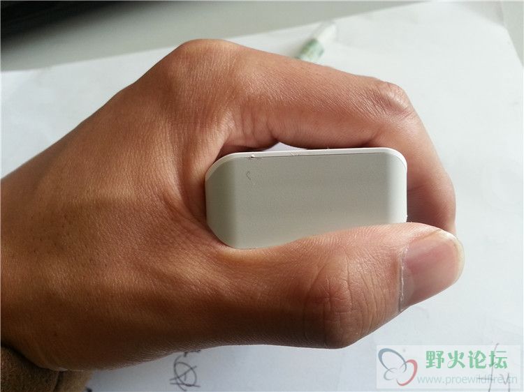

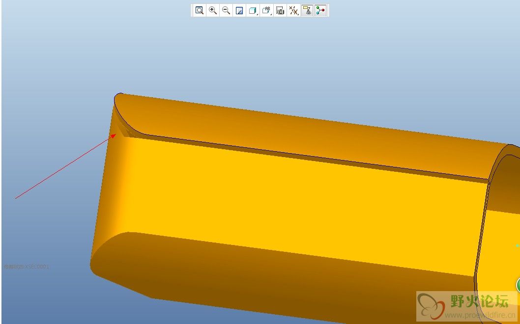

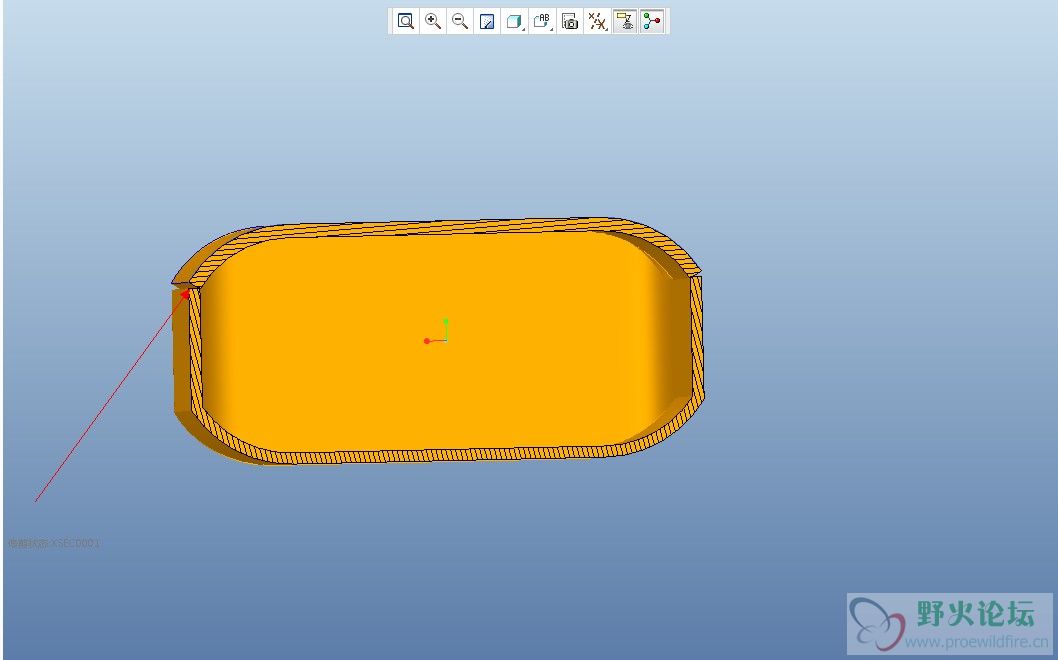

这个外形画好了,分型加厚上下壳体,配合的不对。不知道该怎样画了,请教各位好心人怎么弄才好?
附件已经上传了,STP格式的!望高手们帮忙画一下。谢谢了!!!

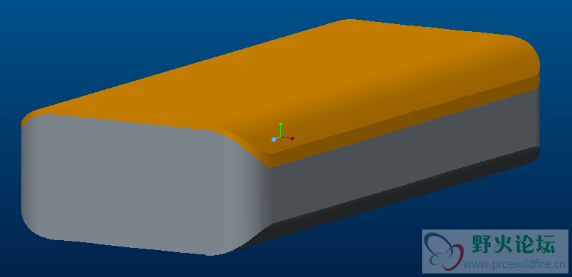

发表于 2013-11-29 09:45 | 显示全部楼层
不知道你这个充电宝是什么外形,看看这个怎么样。公司网速慢,只能截图了!部分角落可能不合适,也可以在处理

发表于 2013-11-27 11:14 | 显示全部楼层
两边的厚度应该比中间的厚度稍高些???直接偏移拉伸曲面然后实体化不就好了吗?希望可以帮到你

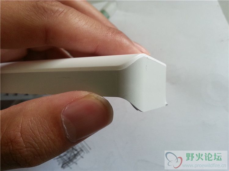

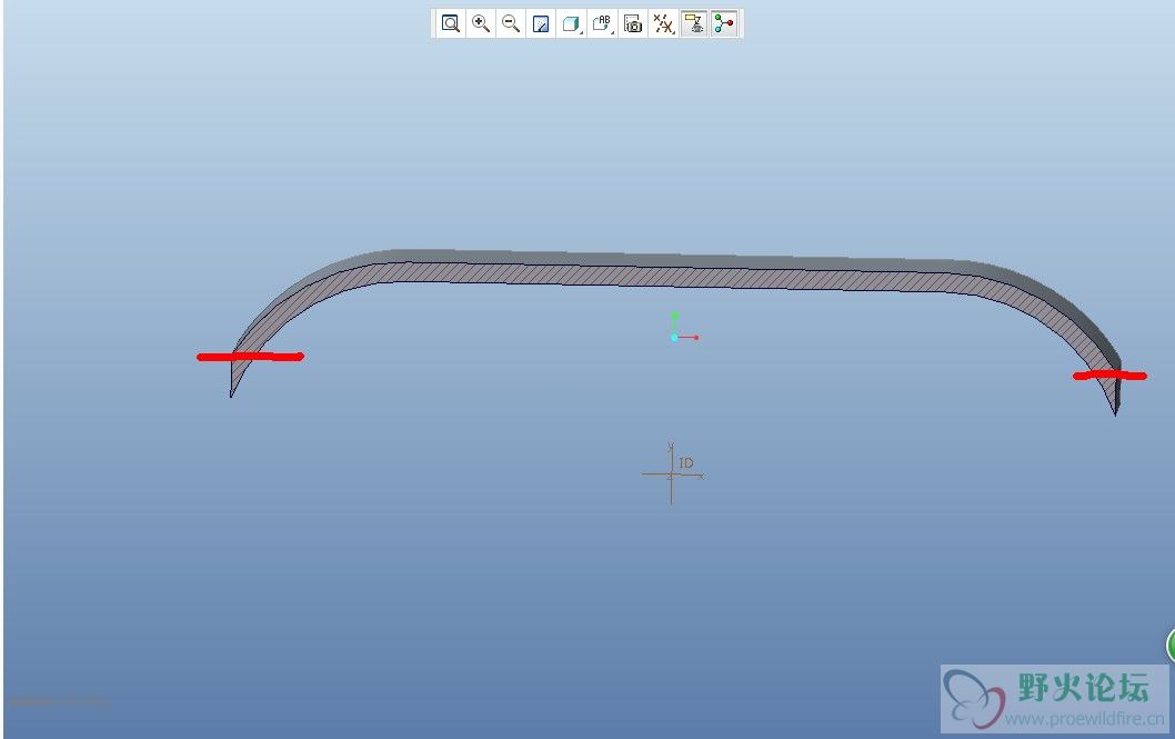

 楼主| 发表于 2013-11-27 11:36 | 显示全部楼层
看了您的图。我想要这个截面红线标示的地方是水平的,不是竖的!

发表于 2013-11-27 12:29 | 显示全部楼层
那你再修改一下就好了,还有问题吗?

发表于 2013-11-28 08:29 | 显示全部楼层
这个问题在加厚时不注意就会出现,一般做壳会用偏移曲面,你这个加厚也是可以的,在加厚模式下选项里边选择“控制拟合”试试,效果比你这样要好!
