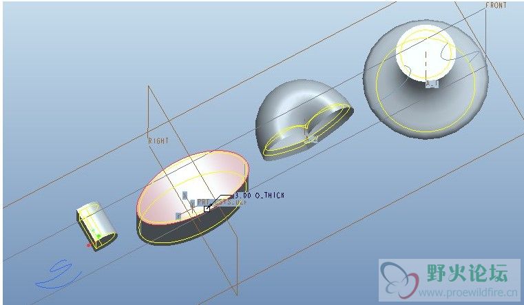

只想把中间的椭圆,上面的面去掉。为什么其他的东西也进行了那个命令呢?   求解答  谢谢啊啊

抽完壳再去做你不想抽壳的部份
步骤调整一下就行了

抽壳本来就是针对所有实体的,按照2楼说的调整下步骤即可

如果我先后做了4个东西!步骤分别为1、2、3、4;这四个步骤不可随意调整;如果我现在要抽壳2或者3而不影响1!我应该怎么做!求指教!谢谢

抽壳中有一个排除曲面选项。你把不需要抽过的几个曲面排除。

排除曲面好像蛮难用的,要是我上一个面很多的话,不怎么好选
