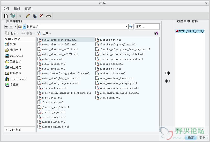

如题,怎么我的材料目录里面的材料好像不对,也无法新建材料。

材料也是一个文件的
文件的格式是 .mtl的
你可以在你的creo安装盘上搜索下 .mtl的文件
一般是在text文件夹中materials-library文件夹内

找到了,谢谢!请问如何将默认材料目录路径指向这个文件夹?

config.pro 里用 pro_material_dir 指向材料库路径

已解决,谢谢!
