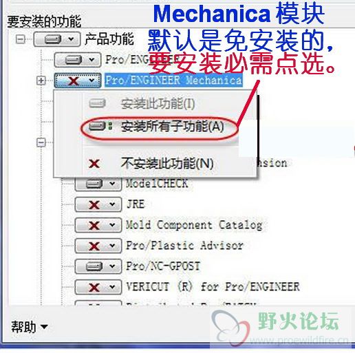

在安装proe时没有安装mechanic插件,发现需要用到这个东西,现在软件已经安装好了,问下能不能补充安装mechanic,不要重新安装。

重新运行proe安装程序,在安装选项中选取mechanic 模块

       想要补充安装mechanic模块,必需重新走到安装模块选项页面,点选mechanic模块。
       至于,这样是不是属于 “ 重新安装软件 ” ,就见仁见智,在乎自己的看法了。反正,就是必需如此 “ 跑一趟 ” 过程。
