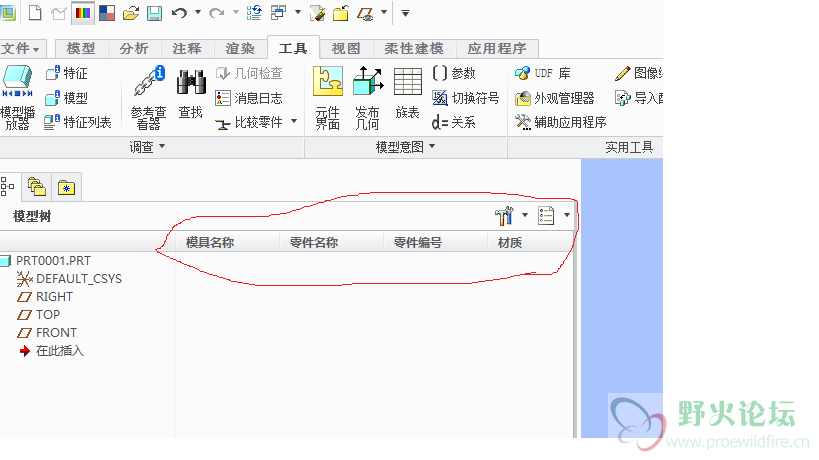

发表于 2013-11-25 21:51 | 显示全部楼层 |阅读模式
悬赏10金钱已解决
如图所示:红色圈所示的参数栏,每次启动软件都要重新调出来才有,如何设置让其重启软件也有显示?2.0软件

config.pro 配置里用 mdl_tree_cfg_file 指向你保存的模型树文件
发表于 2013-11-25 22:21 | 显示全部楼层
模型树保存起来,在配置文件里调入
64
 楼主| 发表于 2013-11-25 22:33 | 显示全部楼层
2#可否讲得详细点?如何在配置文件里调入呢?谢谢

mdl_tree_cfg_file 学习了
64
 楼主| 发表于 2013-11-28 21:36 | 显示全部楼层
好了,太感谢了!
