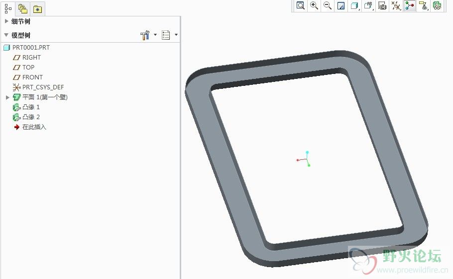

[求助] 新手求教,,,如何用钣金功能画这个图。。图片如下
发表于 2013-11-25 16:38 | 显示全部楼层 |阅读模式
1693
192
农民
2635
热心助人勋章优秀会员勋章希望之星勋章宣传大使勋章

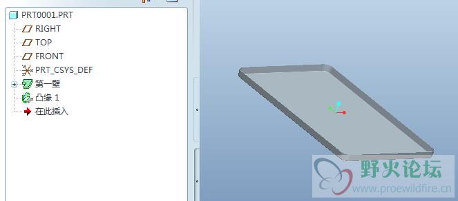

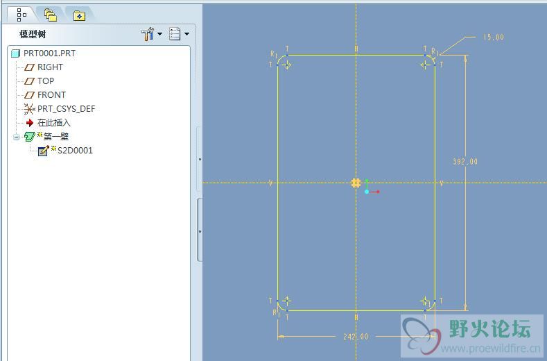

发表于 2013-11-25 16:56 | 显示全部楼层
就这样了,
好好学习,天天向上。
1697
213
3164
发表于 2013-11-25 17:05 | 显示全部楼层
你不会用钣金画的话,就实体转钣金
Triple H

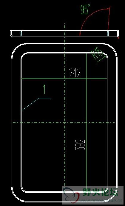

 楼主| 发表于 2013-11-25 17:15 | 显示全部楼层
嗯。。万分感谢。。如过这个钣金在里面而不在边上怎么画    图片我已更新。,。其中的序号1,,

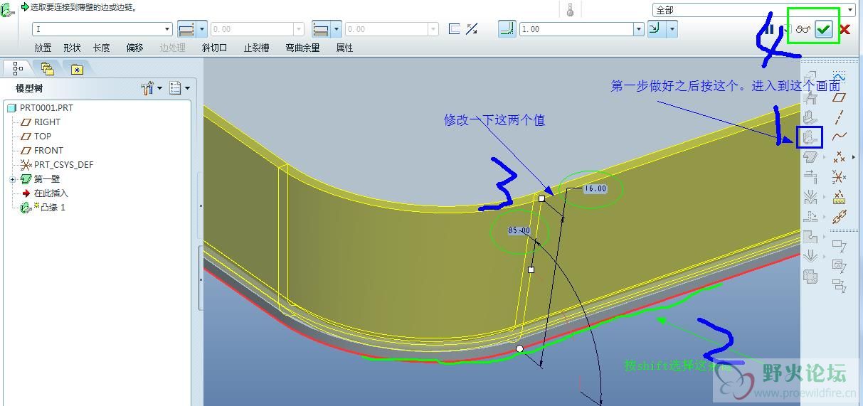

发表于 2013-11-25 18:32 | 显示全部楼层
突然发现,我画错了,晚上我再帮你画。
但方法是一样的、
好好学习,天天向上。

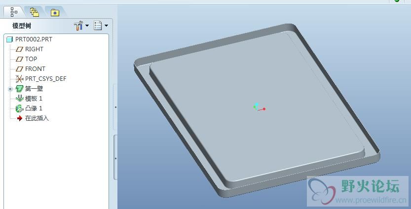

发表于 2013-11-25 22:28 | 显示全部楼层
槽宽度一样的话用扫描试试

 楼主| 发表于 2013-11-26 07:54 | 显示全部楼层
robing 发表于 2013-11-25 18:32
突然发现,我画错了,晚上我再帮你画。
但方法是一样的、
谢谢。。。这是一个检视口盖,,可以用钣金把三维图中间空白部分填满吗?

发表于 2013-11-26 09:23 | 显示全部楼层
画个图真不易,

发表于 2013-11-26 11:19 | 显示全部楼层
楼上的哥,你好像还是画错了,请你容我这么说,我看了下cad,好像填满的位置应该在你空白的另一面。
