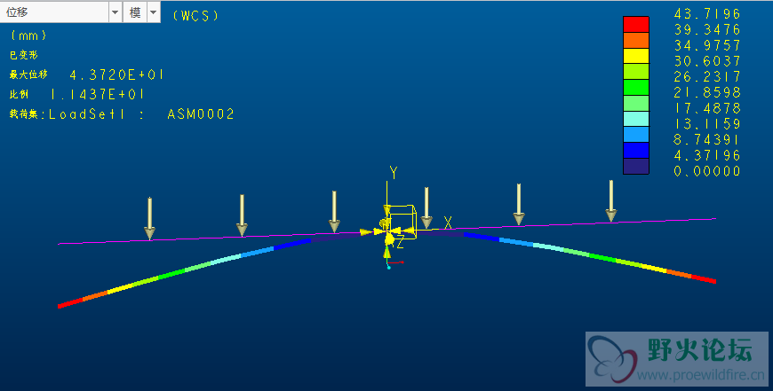

[求助] 一根5米长工字钢,中间位置固定,上面放6吨的东西 (均匀),有结果了,怎么看

1480.8MPa就是这个梁出现的最大应力,超过235Mpa应该是不允许的,请看看1480.8Mpa出现在什么部位,

软件用彩色条的方法将模型上的应力值(变形量)标示出来为的是直观,1480.8Mpa对应红色,在模型中的红色区域,当然也可能不存在。
图1 是应力云图 图2是 变形量图,图3 是应力图
这是看个大概
你具体关心的点的应力,可以定义测量来精确查看到

我算的是应力最大409.6MPa,最大位移是43.7.是14B槽钢

为了不出现应力奇异常现象,用梁计算的。
