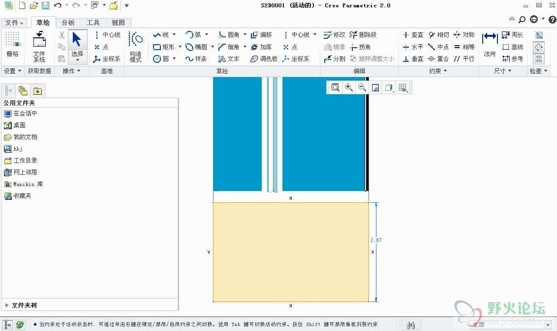

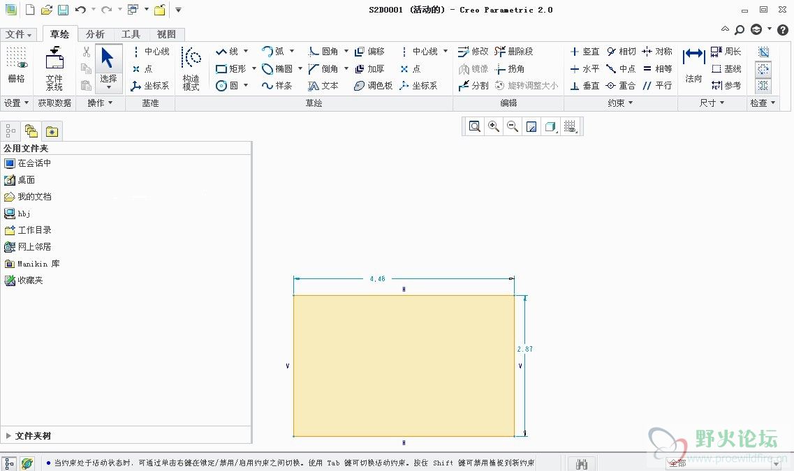

话不多说,具体如下。。。求解。。。
正常的长宽
正常的长宽
偏右后的失真
偏右后的失真
偏上后的失真
偏上后的失真
1684
319
2786

发表于 2013-11-25 10:53 | 显示全部楼层
配置文件添加
graphics win32_gdi
试试
再不行更新显卡驱动

发表于 2013-11-25 11:53 | 显示全部楼层
显卡问题!
 楼主| 发表于 2013-11-25 14:11 | 显示全部楼层
显卡?是驱动问题还是硬件问题呀??

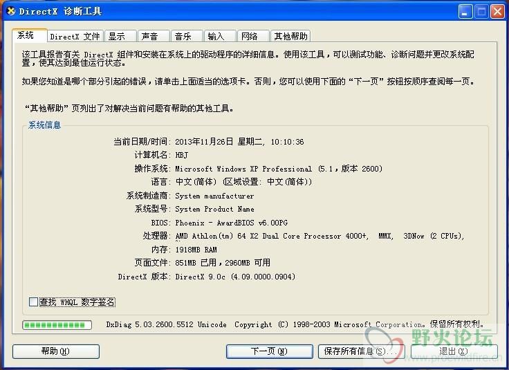

 楼主| 发表于 2013-11-26 10:15 | 显示全部楼层
附件为我的电脑的配置,不知道是不是配置问题。
紧急呀  着急着用呀!~!~
