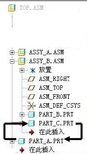

现在遇到一难题如图1
在装配好的装配体模型树内,顶级组件中有一零件PART_A.PRT一直呆在那,有一天可能是无意拖动吧也或者是其它不明原因它就跑到了子组件内的PART_C.PRT位置(反正不是特意调整的).现在想把它再次调回PART_A.PRT的位置也就是再放回到顶级组件下已是无法完成,所以想请教各位大侠,看谁有高招指点小弟一二,感激涕零!!!!!谢绝重新装配,因为跟它有关系的组件也有很多,我也试过重新构建,但是出现了图2的提示,我实在没办法了,天啊!它怎么自已能出来就回不去了呢?!

能不能给出出现问题后的截图?就是你现在PART_A.PRT已经跑到什么位置后的截图?看你现在的截图,没跑位置嘛。
现在的PART_A.PRT就在PART_C.PRT的位置上(就当它跑过去后PART_A.PRT的位置没东西了,PART_C.PRT变没了-----被PART_A.PRT占据了),也就是说它由顶级组件跑到二级组件内了,再想把它弄回到顶级组件就会出现图片2 的提示!谢谢!

发表于 2013-11-26 11:05 | 显示全部楼层
现在你的PART_A.PRT已经跑到PART_C.PRT的位置上,PART_C.PRT这个零件已经消失了?那我想问一下:之前和PART_A.PRT有装配关系的组件或零件现在有没有再生失败?如果没有失败,说明装配关系还在的,(位置在哪有什么关系)如果已经再生失败了,那就找找旧版本恢复,又或者使用替换功能试试。谢谢。
很感谢五,六楼的回答!一般情况下零件在模型树中的位置是没关系,但是如果我要拿这个组件去做装配的话它就会在里面,而我又不需要它,况且如果我打开总装图,再从总装里面打开它所在的那个组件就没问题,如果我单独打开组件的话它就会显示装配失败.因为我最近有改动过,至于它是什么时候移的位我都不知道,所以不能恢复,更不能替换!,请帮忙!!!!!

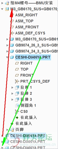

发表于 2018-10-31 15:57 | 显示全部楼层
碰到过同样的问题,主组件模型树下的零件可以拖动到同级组件里去,但是拖不回来
按红色方向能拖动,按绿色方向就拖不动

发表于 2018-11-12 17:58 | 显示全部楼层
按红色方向能拖动,按绿 ...
我的找到原因了。
在参考查看器能看到,虽然装配没有被参考,但是被组件的剖面参考了。导致无法拖动,解决方案是把参考它的剖面删除或者改到其他面。就能自由拖动了。
