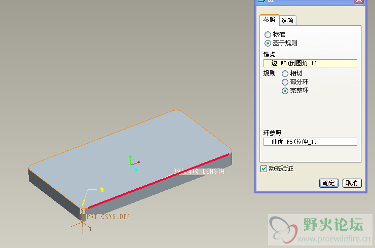

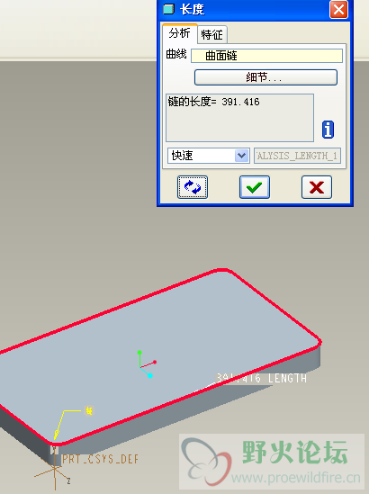

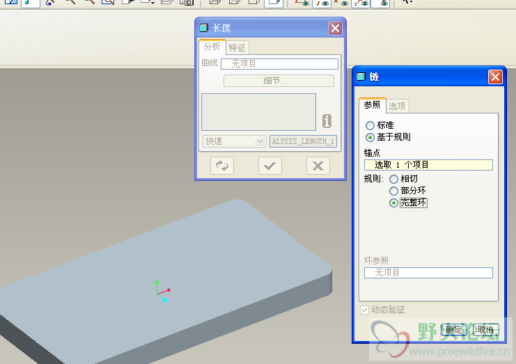

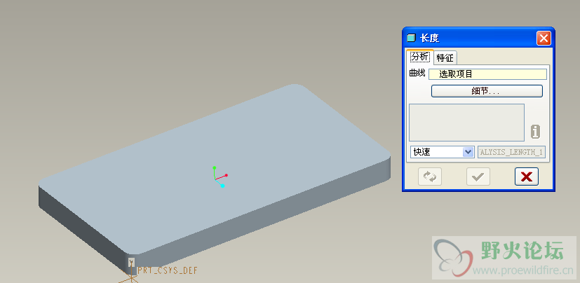

发表于 2013-11-24 22:26 | 显示全部楼层
还有一种方法,和上一种差不多
确定
确定
点长度,然后点细节
点长度,然后点细节
基于规则---完整环
基于规则---完整环
选择你那个面上的一条边
选择你那个面上的一条边
http://www.proewildfire.cn/?fromuser=chaochao412
