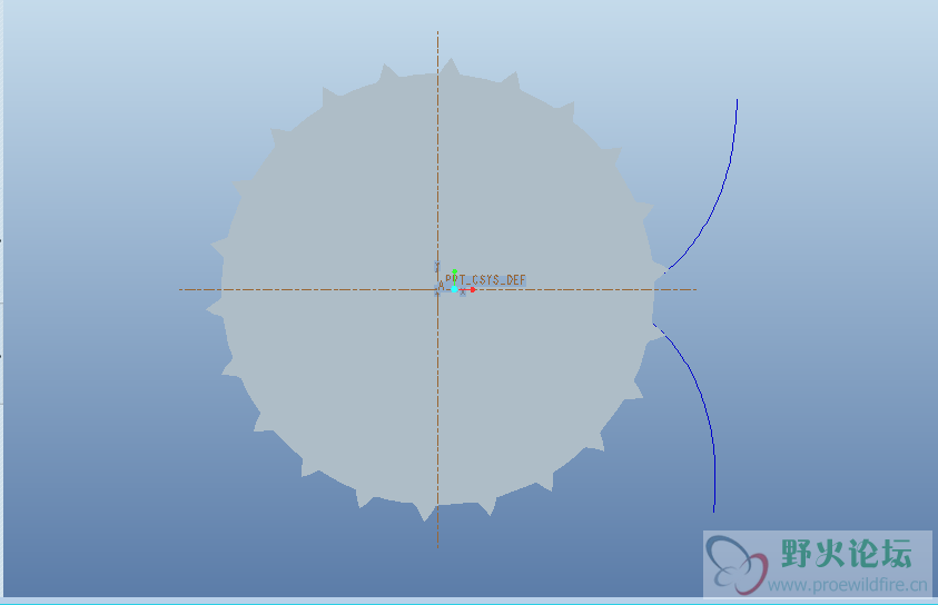

说一下条件,我画的标准直齿轮
m=3.5
z=22
感觉画的不像标准的,给我看看到底什么原因

发表于 2013-11-23 23:34 | 显示全部楼层
用来镜像渐开线的那个基准面,你可能把角度打错了,我记得是90/z,你这里应该是打成了180/z

 楼主| 发表于 2013-11-24 10:26 | 显示全部楼层
按这帖子画的http://www.proewildfire.cn/thread-71639-1-1.html,不过已经解决了,是因为那个角取大了

 楼主| 发表于 2013-11-25 09:26 | 显示全部楼层
那是我做曲线的时候,不小心将压力角的参数输错了
