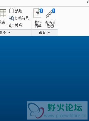

A是我3D面的着色

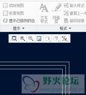

B是我2D面的着色
你说是你想要的吧
