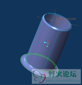

这个应该怎么实体化呢?

发表于 2013-11-23 13:28 | 显示全部楼层
曲面封闭了,右键就有菜单了

发表于 2013-11-23 14:02 | 显示全部楼层
先把曲面边界填充了,封闭曲面即可实体化

发表于 2013-11-23 14:10 | 显示全部楼层
你这个模型中间要有孔的吧??那要用加厚

 楼主| 发表于 2013-11-23 14:14 | 显示全部楼层
AH739110097 发表于 2013-11-23 14:02
先把曲面边界填充了,封闭曲面即可实体化
两头的圆孔位置封闭吗?
发表于 2013-11-23 14:34 | 显示全部楼层
楼主是想要怎么样的实体化,如果是简单实体化的话只要加厚就可以了

发表于 2013-11-23 14:54 | 显示全部楼层
曲面先合并

 楼主| 发表于 2013-11-23 15:11 | 显示全部楼层
加厚不了,加厚的话最后还是有一个孔

发表于 2013-11-23 16:07 | 显示全部楼层
楼主大人
你把你 的图形 都做密封先 如何叫密封好 你把图形 已线框显示 全部线段都是粉红色的 就OK了 有黄色就是米有封闭
