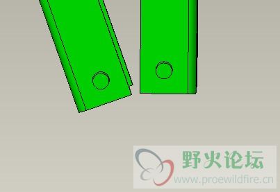

源文件已上传,我想把连接处改为千斤顶那样互相咬合的结构,请问怎么画啊?

不太明白啊,千斤顶的互相咬合机构?希望楼下的补上

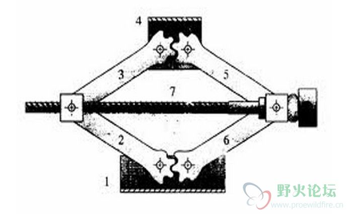

回楼上  就是千斤顶的咬合机构

这个你要算好两个臂的摆动角度,根据角度去确定齿轮齿数,最后左右两边的齿错开一个位置即可

这是千斤顶的机构吗

是的
