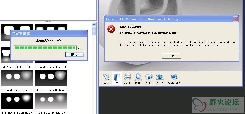

KEYSHOT4+creo2,打开零件(或者组件),在点击库里面的“环境”后,数据读取到98%时出错。不论怎么换零件都是在98%时这里卡住报错,确定错误就会推出KEYSHOT。改如何改好?

发表于 2013-11-22 08:39 | 显示全部楼层
是双语材质的错误,打开库--》Environments--》Studio,删除目录zbyg

 楼主| 发表于 2013-11-22 12:01 | 显示全部楼层
谢谢凡笔老师,确实不报错了,但是是否少了些东西啊,呵呵
