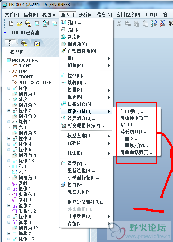

发表于 2013-11-22 13:45 | 显示全部楼层
看图片  在插入里面

发表于 2013-12-1 08:27 | 显示全部楼层
螺旋扫描——切口即可完成
