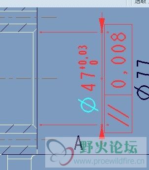

下面的几何公差标错地方了 怎么删除   直接删除的话
上面的尺寸也会没的
  而且再标的话还会出现下面的  现在他们是一体的

发表于 2013-11-21 17:27 | 显示全部楼层
暂时没找到办法,我是直接删除的!

发表于 2013-11-21 19:23 | 显示全部楼层
不知道你是怎么操作的。我是过滤器选 几何公差,然后点要去除的公差,右键拭除。
