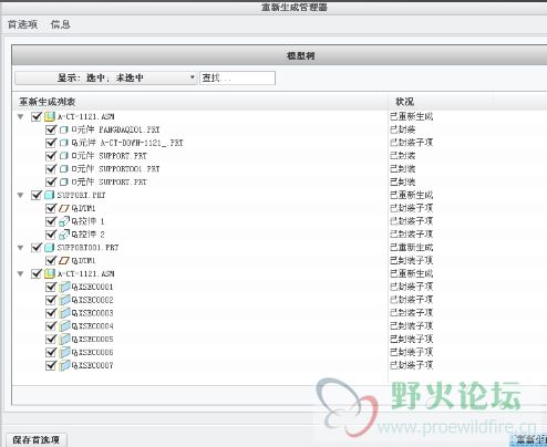

如下组建重新生成管理器一直都是黄色,请帮忙看一下。着急解决啊。。
在网上查了一下,说是缺少参照,怎么样去查找哪一个零件缺少参照呢?

直接双击那个黄色点

 楼主| 发表于 2013-11-21 16:33 | 显示全部楼层
dsgshenli 发表于 2013-11-21 16:15
直接双击那个黄色点
双击N遍了  还是显示黄色。。。

重新生成还是黄色的话,那么问题点多了,很难查找,一般黄色的不用管它。

 楼主| 发表于 2013-11-22 09:00 | 显示全部楼层
可以再解释清楚一些么?   有黄色提示会很严重么?

发表于 2013-11-22 09:16 | 显示全部楼层
提示区域一共分三种颜色,绿色OK,没问题;黄色说明有一些特征没更新或者草绘中参照跑了,但是不影响最后形状变更;红色说明特种生成失败,影响part形状,这个不可以允许,必须查找出问题点,一般点击红色点即可显示那些part有问题;但是黄色的也可以点击查找问题点,其实和红色一样,只是如果没必要part不多可以不用管,但是设计整机时必须去查找,也就是必须是全部为绿色即可!

黄色的只是警示作用,不用理会,除非出现红色,要不不用管的
