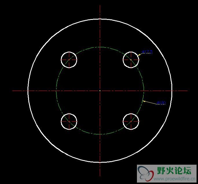

153806wshsntazb3ayh3za.jpg 图中的绿色圆标注,看到有的人用的是草绘画圆再标注,但当后期改动后(比如说分度圆直径变化了)草绘的圆不会随之变化,这里分享一个小技巧。
打孔的时候不要用拉伸,用孔命令,其中有个放置选项,里面有个选项是线性,选成径向,然后再阵列,这样生成工程图时可以显示模型注释就能看到分度圆的标注了。因为这台电脑没装creo,没法上图了,见谅

你的方法可行,不过用直径更好
但是要想标注成功我发现只能选择自动标注
手动标注,无法选择分度圆

打孔的时候用孔工具,直径选项,不要用拉伸,然后按需要的数量和角度阵列,在工程图中用显示模型注释,在基准线那选项里勾选分度圆,不过选的时候要选择最开始打的那个孔,分度圆就会和圆孔的中分线一块被选中,然后再勾选尺寸标准里的分度圆直径就行了。

但是基准线那没有分度圆的选项啊
求解

刚才在proe5.0上试了
可以显示分度圆
但是在Creo2.0上就不行了
不知道是不是配置的原因、

  我的CREO 2.0 里面也没有分度圆选项。

  好像只能是自动标注才管用。 手工标注不行。
