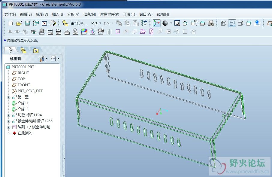

钣金壳体。这个不是折弯,法兰壁特征
好好学习,天天向上。

发表于 2013-11-21 14:49 | 显示全部楼层
《完全精通ProENGINEER野火5.0中文版钣金设计》--林清安http://www.proewildfire.cn/thread-116887-1-1.html
建议楼主还是学一下这个帖子吧,电子版跟视频的下载下来好好看看。
我就简单画了一下,剩下的就是些拉伸,阵列了。

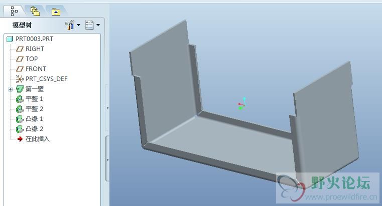

发表于 2013-11-21 15:46 | 显示全部楼层
先绘制几条折弯线,再沿着折弯线折弯即可

发表于 2013-11-21 16:44 | 显示全部楼层
你的图片尺寸有些模糊 ,就随便做了一下
