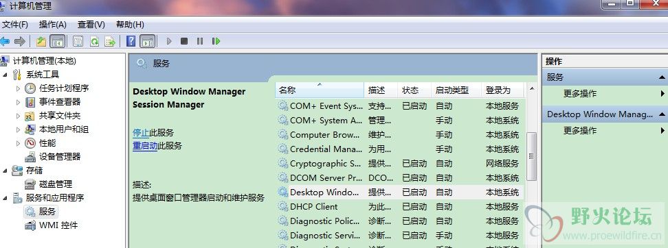

 楼主| 发表于 2013-11-22 16:40 | 显示全部楼层
对于这个问题。我找到了一个没有办法的办法,你们看看,以后如有需要可以参考下。
出现这个问题,是因为启动proe2.0是,把win7系统的desktop window manager session manager 影响了。只需重新启动一下desktop window manager session manager(窗口桌面管理器)就好了。
desktop window manager session manager的路径:计算机-管理-服务与运用程序-服务-desktop window manager session manager。
找desktop window manager session manager是很麻烦的,每次都找。可以做个windows批处理文件。每次启动proe2.0后,在双击那个批处理文件就好了。这也是没办法的办法,设计客户非要求用proe2.0呢。
