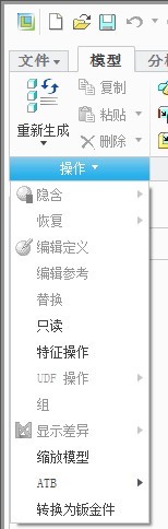

发表于 2013-11-21 21:08 | 显示全部楼层
CREO版本的缩放模型都在这图示的这个位置
人生在世,不求荣华富贵,只求平平安安

发表于 2019-4-20 14:01 | 显示全部楼层
yaohuaibang 发表于 2019-4-20 13:41
缩放后怎么没有步骤显示?
看图下位置

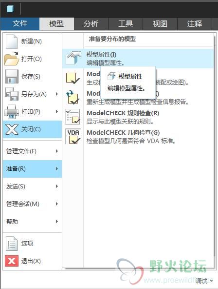

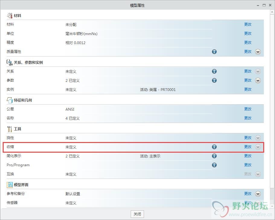

发表于 2021-1-8 10:04 | 显示全部楼层
为什么我的收缩功能显示不可用?
