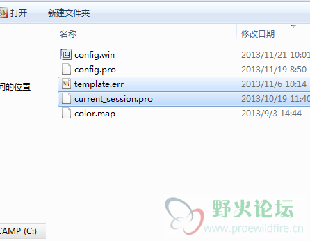

图中选中的文件,请问有用么?担心删除了产生不可挽回的后果。。。

      前者—— template.err 为错误记录文件。
      后者—— current_session.pro 是关于配置方面的文件,在你做的配置作了保存之后,此文件可以删除。详情可参阅下列专题帖:

current_session.pro配置文件,不要删,

这个东东感觉可以删除,但是config.pro不能删除哦!安全起见别删的号,

都可以删除的,current_session 是你做了设置没保存的话系统自动生成的,要生效的话名字必须改为 config.pro,否则proe自动的时候是不会调入你这个配置文件的

除了config不能随意删除外,别的删了没事的
