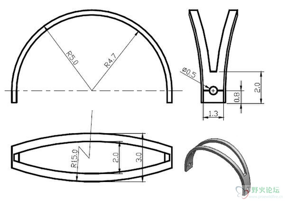

这个怎么画???完全没有头绪嘛。

在只知道半径的情况下,绘制带状的长度尺寸没法把握准确度吧??? 我的做法是纯拉伸

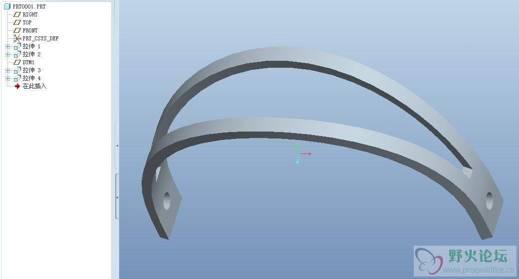

发表于 2013-11-20 20:20 | 显示全部楼层
用钣金建模可以实现的啊
100

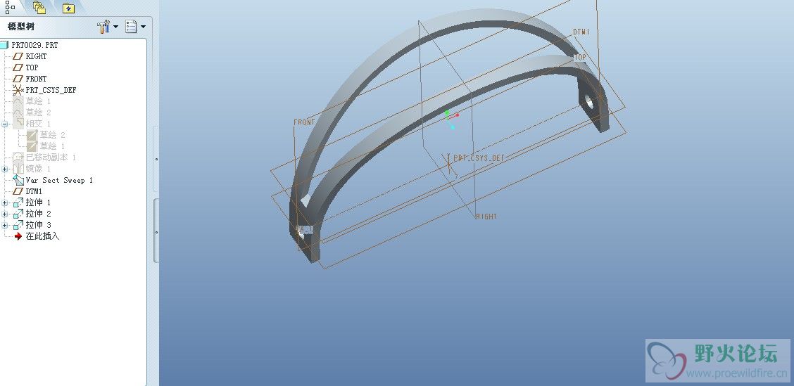

152
发表于 2013-11-20 20:28 | 显示全部楼层
这样?
prt0029.prt.1.zip
69.23 KB, 下载次数: 9

发表于 2013-11-20 21:02 | 显示全部楼层
N种办法;
提示1 先绘制带状 然后折弯;
提示2 混合扫描切除

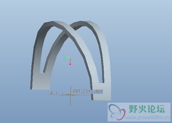

发表于 2013-11-21 10:15 | 显示全部楼层
熊熊的便便 发表于 2013-11-20 20:36
文件打不开,4.0、5.0都打不开 有过程没有?难道你是Creo么
CREO 最新版本也打不开
